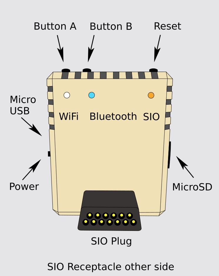

USB-Kabel für Fujinet
ich habe zwar viele USB-Kabel hier rumliegen aber keines passt an das Fujinet. Welches Kabel brauche ich dafür bzw. wie lautet die genaue Bezeichnung ?

An allen, die ich habe, passt ein Micro-USB-Kabel Screenshot 2024-08-07 143428.jpg
Die Pro Version von Lotharek im Blechgehäuse hat USB-C !

ich meine mich zu erinneren, das die Hardware-Version 1.7 von der Huckepackversion einen anderen USB-Stecker nutzt als die vorherigen.
Mathy schrieb: . Hallo Leute
Korrekt. 1.7 hat USB-C.
Wichtig ist aber in allen Fällen, dass das Kabel nicht nur ein Ladekabel sein darf, sondern die Datenleitungen auch verbunden sind. Das ist leider häufig nicht der Fall.
USB-C scheint es nicht zu sein. Da müsste ja mein Ladekabel vom Samsung A15 passen. Ich habe noch ein Kabel von einem Kartenleser, dass passt auch nicht. Der Anschluss ist assymetrisch, siehe Bild. Könnte das Micro-USB sein?
Der Anschluss könnte Micro-USB sein ?!?.
Andars schrieb: Der Anschluss könnte Micro-USB sein ?!?.
Das ist ein MicroUSB Anschluss. ✅
Andars schrieb: USB-C scheint es nicht zu sein. Da müsste ja mein Ladekabel vom Samsung A15 passen. Ich habe noch ein Kabel von einem Kartenleser, dass passt auch nicht. Der Anschluss ist assymetrisch, siehe Bild. Könnte das Micro-USB sein?
Das hatte MichaG doch schon geschrieben.
Mathys und mein Kommentar dienten nur der Vollständigkeit.
Das hatte ich doch glatt überlesen 🙄
Danke!!!
